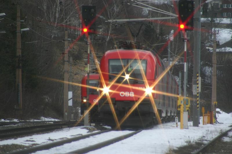

This long exposure shot shows the true colour of the Taurus lights...hardly blue-white!
1116 236-9 mit einem Regionalzug bei der Einfahrt in Payerbach-Reichenau. (10.2.2006)
Picture: Franz Lackner
http://www.bahnbilder.de/
